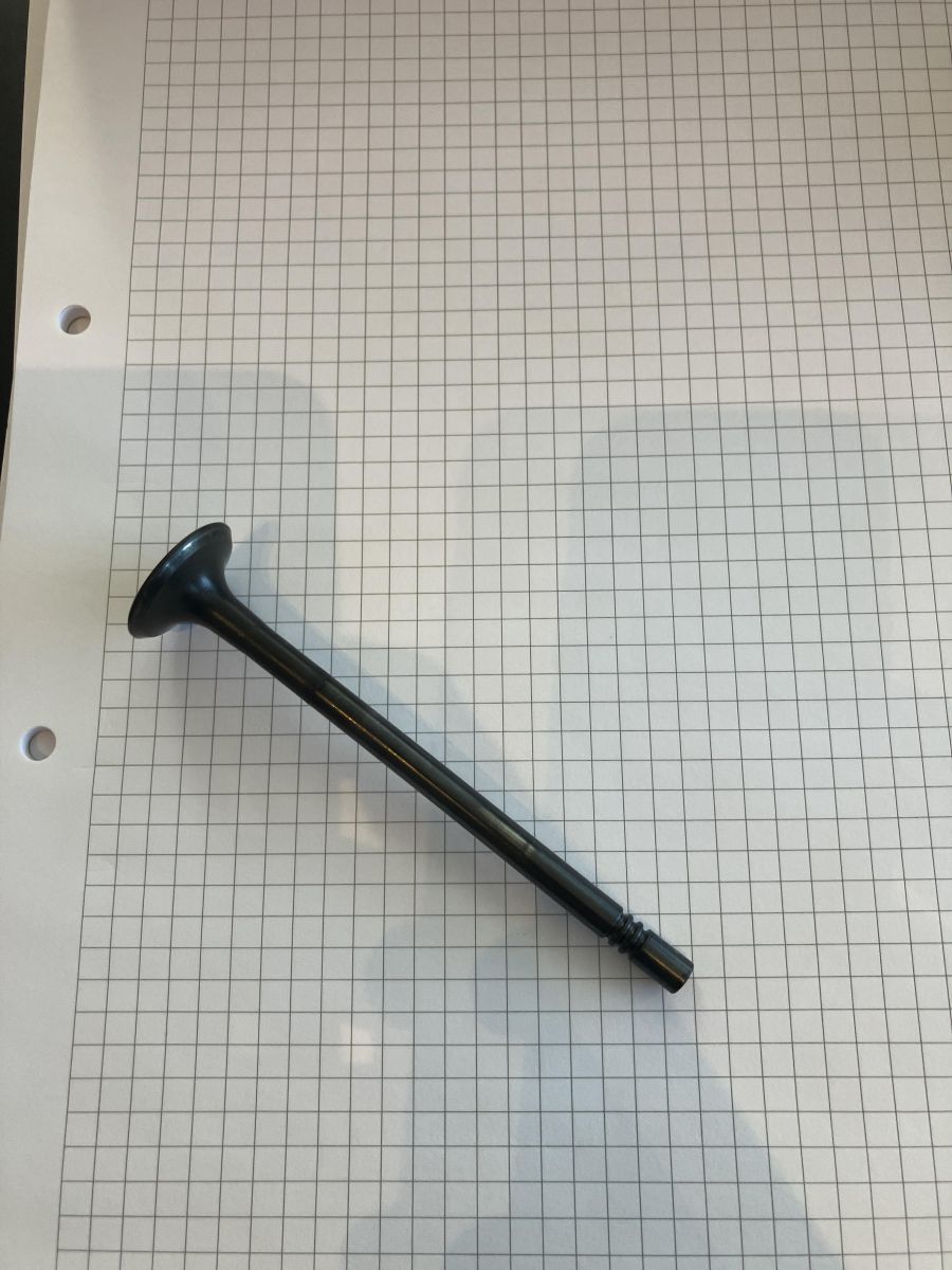

Nicht nur ältere Modell und nicht nur dieser Hersteller. Das ist durchaus im "Premiumsegment" verbreitet und tatsächlich ein klassisches Beispiel für "Gefahrgut in Gegenständen". Habe mal ein Bild eines solchen Ventils beigefügt und hier auf dieser Seite sieht man es "aufgeschnitten".
https://www.kfz-tech.de/Biblio/Motorsteuerung/VentilNatrium.htm
LG Phil
