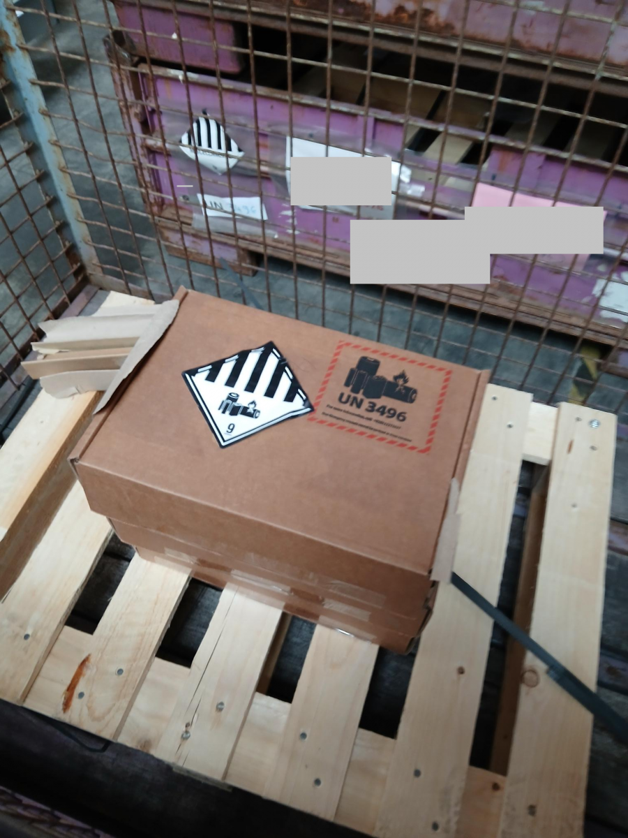

oder "Hauptsache Saft drauf!"
Nein - das ist kein Fake oder KI generiert. Ich habe einige Zeit vor der Sendung gestanden um herauszufinden was uns der Versender / Verpackungseinkäufer (oder wer sonst noch die Finger daran hatte) damit sagen möchte ;-)

für mich ergeben sich 3 Möglichkeiten:
- Lithiumbatterien Kl.9 + SV188 (Overpack fehlt)
- Lithiumbatterien Kl. 9 (SV 188 Kennzeichnung falsch)
- Lithiumbatterien SV 188 (Kl. 9B falsch)

Hi Michael,
die aufgedruckt UN Nummer ist, bezogen auf die in diesem Versandstück enthaltenen Batterien, tatsächlich richtig.
Vielleicht war der Grundgedanke "wer viel klebt, gewinnt" ;-)

UN3496 unterliegt ja nicht den ADR-Vorschriften, somit würde ich hier gar nichts kennzeichnen, führt sonst nur zu Verwirrungen :-)
LG Ralf
