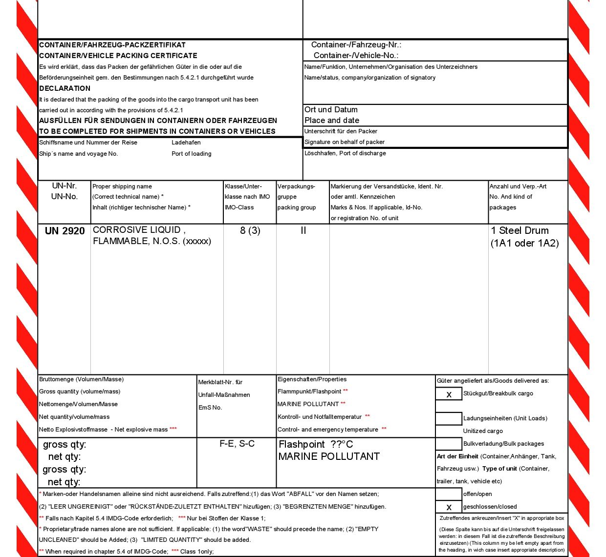

Beispiel im Anhang.
Es besteht auch die Möglichkeit, je nach Aufbau der IMO-Erklärung, den Hinweis "Marine Pollutant" direkt im Anschluss an den Technischen Namen aufzuführen.
Markus

Ergänzend zu Gefahrgutbaer bitte auch 3.1.2.9 bzw. 5.4.1.4.3.5 beachten, also den MP-Auslöser mit in Klammern angeben. Der steht im SDB.

HAllo Markus,
herzlichen Dank für die schnelle Hilfe! Du hast mir richtig gut weiterhelfen können! Klasse, daß man sich auf die Kollegen hier so gut verlassen kann!
