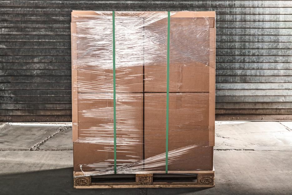

Hallo, ich sag nur als erstes Umreifungsband und dann Folie drum ( manuell). Fertig die Palette.
