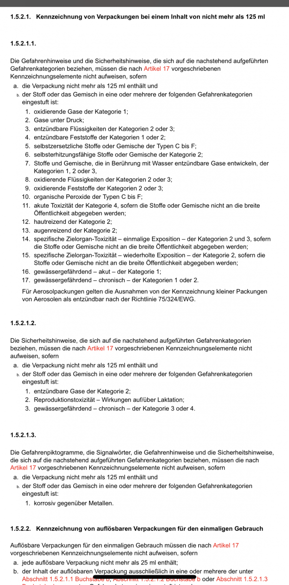

1.5.2.1. Kennzeichnung von Verpackungen bei einem Inhalt von nicht mehr als 125 ml (am besten via Strg+F nach 125 ml suchen)
Da kannst du je nach dem, was nach 1.5.2.1.1., 1.5.2.1.2. oder 1.5.2.1.3. (3 eher nicht) zutrifft H- und P-Sätze (1.), P-Sätze (2) oder Piktogramm, H- und P-Sätze (3.) weglassen.
Komplett auf die Gefahrstoffkennzeichnung verzichtet darf man nicht.

Bei Punkt 1.5.2.1.1/2/3 A trifft der Punkt zu das die Verpackung nicht mehr als 125ml enthält.
Müssen bei B alle Punkte zutreffen ? Oder reicht einer ?
