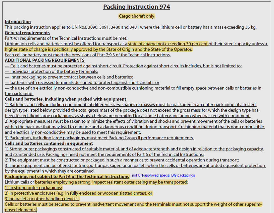

Re: Mal wieder die gute Batterie [Re: aw_] #31907 15.12.2021 16:54
Beiträge: 2,039
Beiträge: 2,039
Da bitteschön. Unterstreichungen und die blaue Anmerkung sind natürlich nicht Teil des offiziellen Textes.
Ich hatte selbst noch nicht das "Vergnügen" mit der Nutzung der A99, aber ich stelle mir das so vor, dass in der Genehmigung die zuständige Behörde alles vorgibt bzgl. Verpackung etc.
Eine andere Möglichkeit des Luftversandes wäre (nicht ganz ernst gemeint): ein Auto um die Batterie bauen. Im eingebauten Zustand als UN3171 ist das Batteriegewicht nicht begrenzt und es geht ohne Ausnahmegenehmigung.

um noch einmal ein krzes Update zu geben... es scheint so als würde die Sendung wirklich fliegen wollen und als würden wir die ganzen Genehmigungen auch bekommen.
Ich verstehe das also so, dass laut der angehängten PI974 keine UN-Verpackung verwendet werden muss weil der ganze Part 6 (Packaging Instructions) nicht zutrifft.
Die Batterie muss nur ausreichend stark verpackt sein und gegen Kurzschluss geschützt sein etc etc. richtig?
Auf der Shippers würde man dann keine VG angeben und die "Packing Instruction 974" und eine Verpackung "Fibreboard Box" mit "Overpack used" da das Teil auf Palette gebändert und so stabilisiert wird.
Oder was meint ihr?

aber in der PI974 heißt es dann doch dass "Packagings" die nicht dem part 6 der technical instructions entsprechen auch nicht in UN Verpackungen verschickt werden müssen?
Was ist denn hier richtig?

Die PI 974 gilt ja nicht allein - sie ist zwar "Gesetz" (nämlich ICAO TI), aber verbindlich sind die IATA DGR (quasi Clubregeln der IATA, wer mit dem Club arbeiten will, muss deren Regeln akzeptieren).
IATA sagt: wir fliegen keine Batterien >35 kg regulär, sondern nur mit Behördenausnahme. Und wenn dann in dieser behördlichen Ausnahme etwas verschäftes ggü. ICAO TI drin steht, ist das verbindlich/ verpflichtend, weil IATA-Clubregeln. D.h. du brauchst, wenn das mit der/ den zuständigen Behörden* so abgestimmt wird, eine X- oder Y-Verpackung (also für VG II).
Da es sich um eine Fahrzeugbatterie handelt und diese wahrscheinlich ein stoßfestes, widertandfähiges Gehäuse hat, kannst du versuchen, in der Beantragung der Genehmigung auf die UN-bauartgeprüfte Verpackung zu verzichten, wenn du mit den Behörden abklärst, wie der Schutz der Batterie anderweitig dargestellt wird in deinem konkreten Fall.
*bitte nicht vergessen: Behörde des Abgangsstaates und Behörde des Airline-Staates (Air France = Frankreich, British Airways UK usw.), d.h. man muss ggf. 2 Genehmigungen beantragen.
