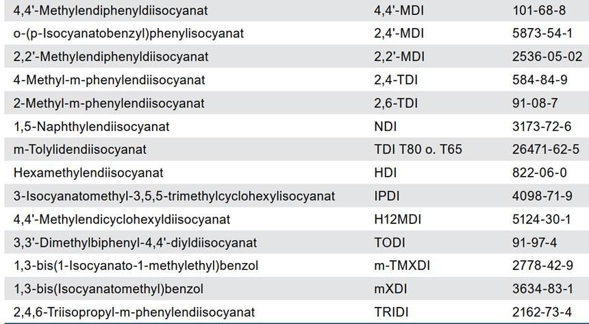

hier musst du wieder sauber zwischen Gefahrstoffrecht und Gefahrgutrecht trennen. Eine alleinige UN-Nummer gibt es dafür nicht und es muss auch nicht immer Gefahrgut sein.
Bezüglich der Schulungspflicht geht es um die Stoffe. Hierzu habe ich eine Datei über mögliche Namen mit hochgeladen. Im Gefahrgutrecht stolperst du eventuell bei technischen Namen in Klammern darüber. Man sollte sich prinzipiell an Namensbestandteilen wie „…isocyanat“ oder „…diisocyanat“ orientieren. In der EU könnte man im SDB und auf dem Kennzeichnungsetikett auch über den EUH204 - „Enthält Isocyanate. Kann allergische Reaktionen hervorgerufen.“ alarmiert werden.

Eindeutig ist die Aufstellung der Stoffe von DJSMP.
Den gleichen Inhalt gibt es auch von der ECHA, siehe Anhang.
Wenn davon die 0,1 Gewichtsprozent im Stoff/Gemisch überschritten sind (siehe SDB Abschnitt 3), dann ist die Schulung für gewerbliche/berufsmäßige Anwender verpflichtend.
