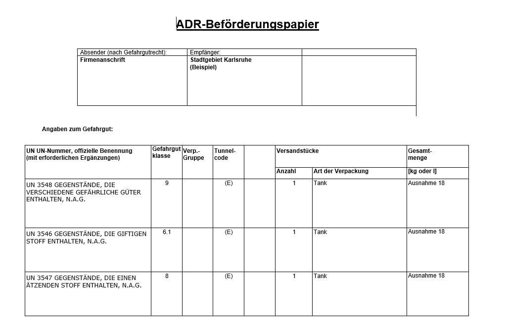

danke für deinen Input. Bei den Tanks handelt es sich nicht um IBC, somit keine Versandstücke sondern fest verbaute Tanks.
Mir konnte seitens des Kunden keine Tankzulassung und auch kein Zulassungsschein AT vorgelegt werden.
Aber mit Kfz-Sachverständigenorganisationen hast du mir schon einen wichtigen Denkanstoß gegeben.
Die Anlage wurde in Deutschland gebaut, die haben diese ursprünglich unter 1.1.3.1 b transportiert. Habe vom Gefahrgutbeauftragten ein Muster-Beförderungspapier für den aktuellen Transport bekommen, siehe Anhang.
Ist meiner Meinung nicht das Gelbe vom Ei. Die Art der Verpackung als Tank anzugeben, wenn die Tanks keine Codierung haben, finde ich auch interessant und wird bei einer Kontrolle vermutlich nicht standhalten.

Hallo, nur eine Bemerkung: die UNNR des BefP sind unmöglich für eine Tankbeförderung und passen auch nicht zu den vorgenannten im Post vom 2.4. Ich hielte es für eine gute Idee, den ganzen Transport inkl. aller Klassifizierungen komplett neu von einem Externen durchspielen zu lassen und vorab die Fahrzeugaspekte mit der gewählten Prüforganisation abzuklären.
