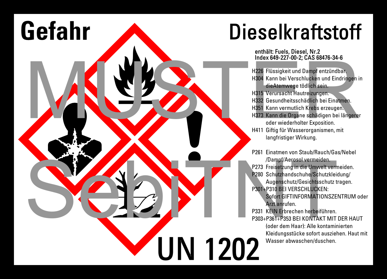

Danke für die Antwort!
Ich habe mir jetzt mal eine entsprechende Kennzeichnung zusammengebaut (anbei). Wäre das so in Ordnung? Müssen also für den Transport nach 1.1.3.1 ADR keine weiteren Kennzeichnungen etc. auf die Kanister?
Danke noch mal!

Das Transportrecht (ADR) verlangt keinerlei Kennzeichnung.
Ich frage mich aber schon die ganze Zeit, weshalb hier so auf dem Gefahrstoffrecht herumgeritten wird.
Das Chemikaliengesetz fordert unter §13 "(3) Wer als Lieferant im Sinne des Artikels 2 Nummer 26 der Verordnung (EG) Nr. 1272/2008 Stoffe oder Gemische in den Verkehr bringt, hat diese nach der Rechtsverordnung gemäß § 14 zu kennzeichnen und zu verpacken...".
Ich habe meine Reservekanister noch nie gekennzeichnet.
Natürlich mag dies in einem gewissen Rahmen sinnvoll sein, um auch andere auf die Gefahr hinzuweisen, jedoch sehe ich dies bei Kraftstoffkanistern, welche als solche erkennbar sind, nicht als unbedingt nötig an.

Hallo Stefan,
danke für Deine Antwort!
Der Kraftstoff wird ja an der Tankstelle nur "lose" angeboten und der Kunde verpackt diesen in selbst zur Verfügung gestellte Behältnisse. Wäre dann nicht der Kunde auch derjenige, der "Stoffe oder Gemische in den Verkehr bringt" und damit auch derjenige, der nach ChemG die Kennzeichnung anbringen muss?
Alle Kraftstoffkanister, welche ich bisher im Handel gesehen bzw. selbst gekauft habe, tragen auch entsprechende Kennzeichnungen.
Zwischenzeitlich habe ich auch mal eine Seite gefunden, welche die Kennzeichnungsmerkmale einmal grob zusammenfasst: Kennzeichnung von Kraftstoffkanistern
Die dortigen Angaben beziehen sich jedoch nicht explizit auf die Ausnahmen nach 1.1.3.1 a) ADR für Privatleute!
Beste Grüße
Sebi

Verwechsel nicht Inverkehrbringen und "im Straßenverkehr rumfahren". Inverkehrbringer meint Hersteller, Verkäufer, die das Produkt auf den Markt bringen - laienhaft ausgedrückt. Der Mineralölkonzern bringt den Diesel in Verkehr, du fährt damit als Privatperson rum.
Wenn sich jemand privat seinen privaten Kanister für private Zwecke befüllt, muss diese Privatperson gar keine Kennzeichnung (weder Gefahrgut noch Gefahrstoff) anbringen. Sinnvoll wäre es, wenn zB Dritte an den Kanister gehen und dann nicht wissen, was drin ist oder für den worst case eines Unfalls. Also wie Stefan schreibt: sinnvoll in einem gewissen Rahmen, nötig nicht.

...Wenn sich jemand privat seinen privaten Kanister für private Zwecke befüllt, muss diese Privatperson gar keine Kennzeichnung (weder Gefahrgut noch Gefahrstoff) anbringen. ...
Genau da wäre ich mir nicht so sicher. Beim Transportrecht greift die dort festgelegte Ausnahme. Beim Gefahrstoffrecht kann ich eine solche Ausnahme nicht finden, denn dort gibt es nur die Ausnahme "in Privathaushalten". Wenn ich mit meinem privaten Pkw im öffentlichen Verkehrsraum unterwegs bin, bin ich aber nicht im Privathaushalt.

Chemikaliengesetz §3:
Inverkehrbringen:
die Abgabe an Dritte oder die Bereitstellung für Dritte; das Verbringen in den Geltungsbereich dieses Gesetzes gilt als Inverkehrbringen, soweit es sich nicht lediglich um einen Transitverkehr nach Nummer 8 zweiter Halbsatz handelt;
Das Chemikaliengesetz richtet sich nicht an den Endverbraucher. Es wird hier keine Ausnahme für Privatpersonen gesucht, da sich das Chemikaliengesetz gar nicht an Privatpersonen richtet. Es wird deutlich definiert, wer oder was Inverkehrbringer ist.

Ok, dann weiß ich jetzt Bescheid. Außer normaler Ladungssicherung und maximal 240 L (bzw. maximal 60 L pro Behälter) ist also nichts zu beachten.Vielen Dank für die Antworten!
