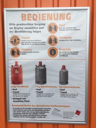

folgende Frage an die Gefahrgutgemeinde
Ein Baumarkt hat eine Selbstbedienungsstation für Gasflaschen (siehe Bilder Anlage) eingerichtet. Der Kunde zahlt mit EC Karte, bekommt die Ware und lediglich eine Quittung ohne jegliche Gefahrgutrechtlichen Hinweise.
Ist das ADR/GGVSEB konform ?

Meiner Meinung nach ist das ADR hier überhaupt nicht tangiert, denn der Verkauf enthält keinerlei Transport.
Klar, der Kunde wird die Gasflaschen anschließend transportieren und muss daher möglicherweise das ADR beachten, das ist dann aber seine Sache und nicht die des Verkäufers.
Besser wäre es natürlich, wenn der Verkäufer hier entsprechende Hinweise anbringen würde. Bei der Ladungssicherung findet man in Baumärkten ja auch oft entsprechende Hinweise.
Nicht wirklich. Es kann von keiner Privatperson verlangt werden das ADR zu kennen.
Genau!
REACH, Art. 31, Absatz 4 verlangt, dass bei solchen Verkäufen sicherheitsrelevante Informationen dem Anwender zur Verfügung zu stellen sind.
Hier macht es sich der Baumarkt etwas zu einfach. Am besten mal zum Info-Desk und explizit nachfragen.
Bei Privatpersonen ist die Informationsübermittlung nach REACH schnell beendet, denn diese gelten nicht als nachgeschaltete Anwender => z.B. kein Anspruch auf ein SDB.
Üblicherweise genügt hier die Flaschenkennzeichnung als Information.
Bei gewerblichen Abnehmern sieht das ein wenig anders aus, spätestens wenn dieser ein SDB einfordert.
Wieso nicht!! Es gibt ein Sprichwort, und das sagt nun mal "Unwissenheit schützt nicht vor Strafe"
Die Privatperson fällt unter Unterabschnitt 1.1.3.1 a), dann muss sie nur noch wissen. Was bedeutet "unter normalen Beförderungsbedingungen ", steht in der RSEB Ziffer 1-2, na gut, das weiß bestimmt nicht jeder. Aber wenn er es nicht einhält, dann wird die Polizei es bei einer Kontrolle schon sagen und im ungünstigen Fall bekommt er ein Bußgeldverfahren.
Da gebe ich Dir eher Recht im Bezug der GGVSEB Anlage 2 Ziffer 4.2 und nach StVO, welche zum 01.04.2013 beim Zeichen 269 geändert worden ist, was jetzt bedeutet Wer ein Fahrzeug führt, darf die Straße mit mehr als 20l wassergefährdender Ladung nicht benutzen.
@ Paul
Klar, es ist ja Handel mit Privatpersonen. Aber ein Hinweis würde nicht schaden! wink
