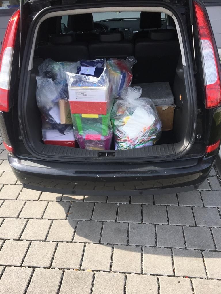

nach dem Motto "lieber spät als nie" noch ein Satz zu dem Thema:
Wenn bei einer Fahrzeugkontrolle (siehe Bild im Anhang) Verstösse gegen die P650 festgestellt werden, fliegt einem die SV319 um die Ohren und schon stehen die Fragen nach Absender, Verlader usw. im Raum.
