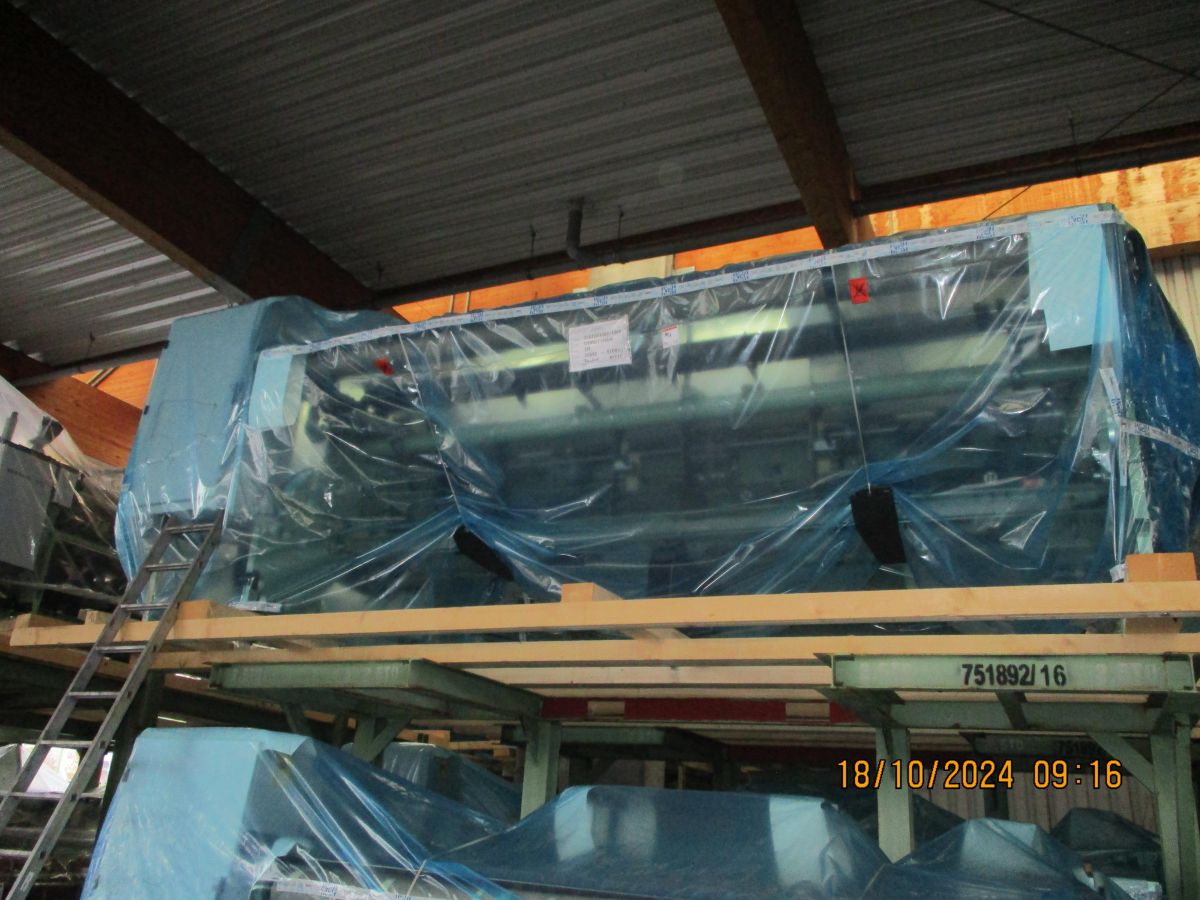

mir ist hier die Definition, bzw. auch dann die Auslegung bei den "Checkern" der A197 nicht ganz klar. Natürlich ist eine Maschine dann auch irgendwie verpackt, siehe Bild. Das Gesamte jedoch ist weder eine Einzel-, Innen- oder Aussenverpackung, da der Behälter, der weniger als 5L umweltgefährdenden Stoff enthält, an der Maschine angebaut ist.
==> also A197 (welche Einzel-, bzw. zusammengesetzte Verpackungen vorschreibt) so nicht nutzbar, oder wo ist mein "Knopf" den ich lösen muss?
LG Ralf
