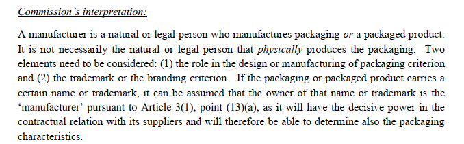

Hallo Uta,
ich fürchte, dass der Artikel 2 (2) an dieser Stelle nicht weiterhilft:
a) die Aussage der Kommission im FAQ-Dokument ist tatsächlich eindeutig: Nur wenn Verpackungen tatsächlich für Gefahrgut benutzt werden, gilt die Ausnahme.
b) Ich sehe hier auch keinen Konflikt zwischen PPWR und ADR, da das ADR grundsätzlich Verpackungen mit Recyclat zulässt. Seitens der PPWR wird gefordert "Bitte verwende Verpackungen mit PCR-Anteil, wenn Du kein Gefahrgut versendest"
Ob die Formulierung der Ausnahmen für die Gefahrgutverpackungen in den Artikeln 6, 7 und 29 praxistauglich ist, steht m. E. auf einem anderen Blatt...
Thomas

Guten Morgen zusammen,
welche Rolle hat ein physischer Hersteller von leeren GG-Verpackungen gemäß PPWR? Ist er als Lieferant einzustufen?
Ein Kunde vertritt die Auffassung, dass wir als Erzeuger gelten, da auf jeder Verpackung unsere UN-Zulassung angebracht ist. Seiner Meinung nach bedeutet dies, dass wir die Designverantwortung tragen und die Verpackung gemäß Seite 8 der Interpretationsleitlinie der EU-Kommission unter unserem Branding in Verkehr bringen.
Wie seht ihr das?
Danke
LG NRiv
