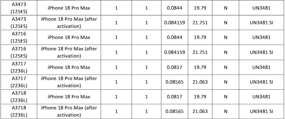

Vielen Dank auch für die 38.3 Test Liste, ein seltsames Detail, die Akkus scheinen durch die "Aktivierung" ihr Gewicht zu ändern. Allerdings uneinheitlich, das Modell 125ES ist nach Aktivierung 3 Gramm leichter, das Modell 2236L 4 Gramm schwerer? Und die Angabe von umgerechnet 84,159 Gramm lässt in ihrer bemerkenswerten Genauigkeit auf eine Feinwage schließen? Solche Angaben kenne ich sonst eher von "unwissenschaftlich genau" angegeben, errechneten Mittelwerten.

Das sagt die KI zum Gewicht von Strom:
"Erstaunlich wenig. &#128516;
Nehmen wir einen typischen Handy-Akku mit 5.000 mAh bei etwa 3,85 V:
Energie:
5&#8201;Ah×3,85&#8201;V&#8776;19,25&#8201;Wh5\,Ah \times 3{,}85\,V \approx 19{,}25\,Wh5Ah×3,85V&#8776;19,25Wh
Das sind:
19,25&#8201;Wh&#8776;69.300&#8201;J19{,}25\,Wh \approx 69.300\,J19,25Wh&#8776;69.300J
Nach Einsteins E=mc2E=mc^2E=mc2:
m=Ec2m=\frac{E}{c^2}m=c2E&#8203;
ergibt das etwa:
0,00000000000077&#8201;kg\boxed{0{,}00000000000077\,kg}0,00000000000077kg&#8203;
Also ungefähr 0,77 Nanogramm.
&#128073; Ein vollgeladener 5.000-mAh-Handyakku ist somit theoretisch weniger als ein Milliardstel Gramm schwerer als derselbe entladene Akku.
Zum Vergleich: Ein menschliches Haar wiegt typischerweise Millionen Mal mehr. Die zusätzliche Masse des geladenen Akkus könnte keine normale Waage messen."
